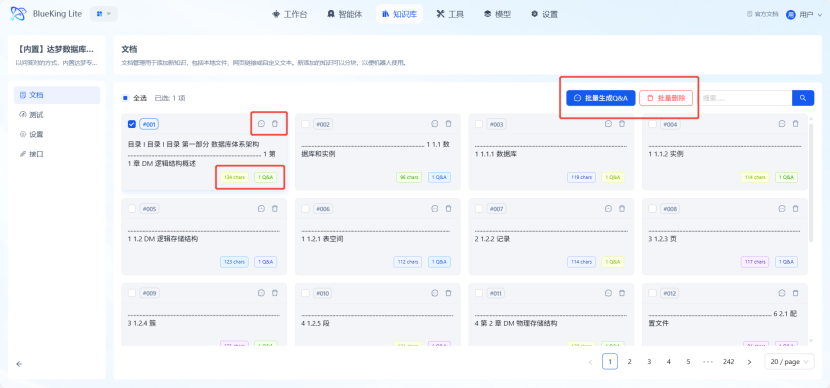

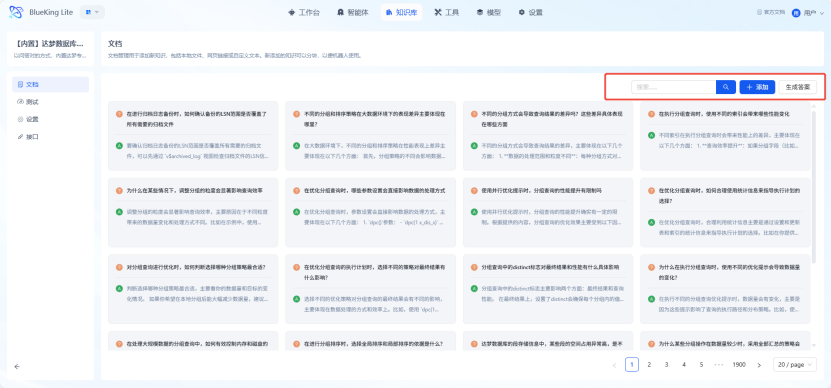

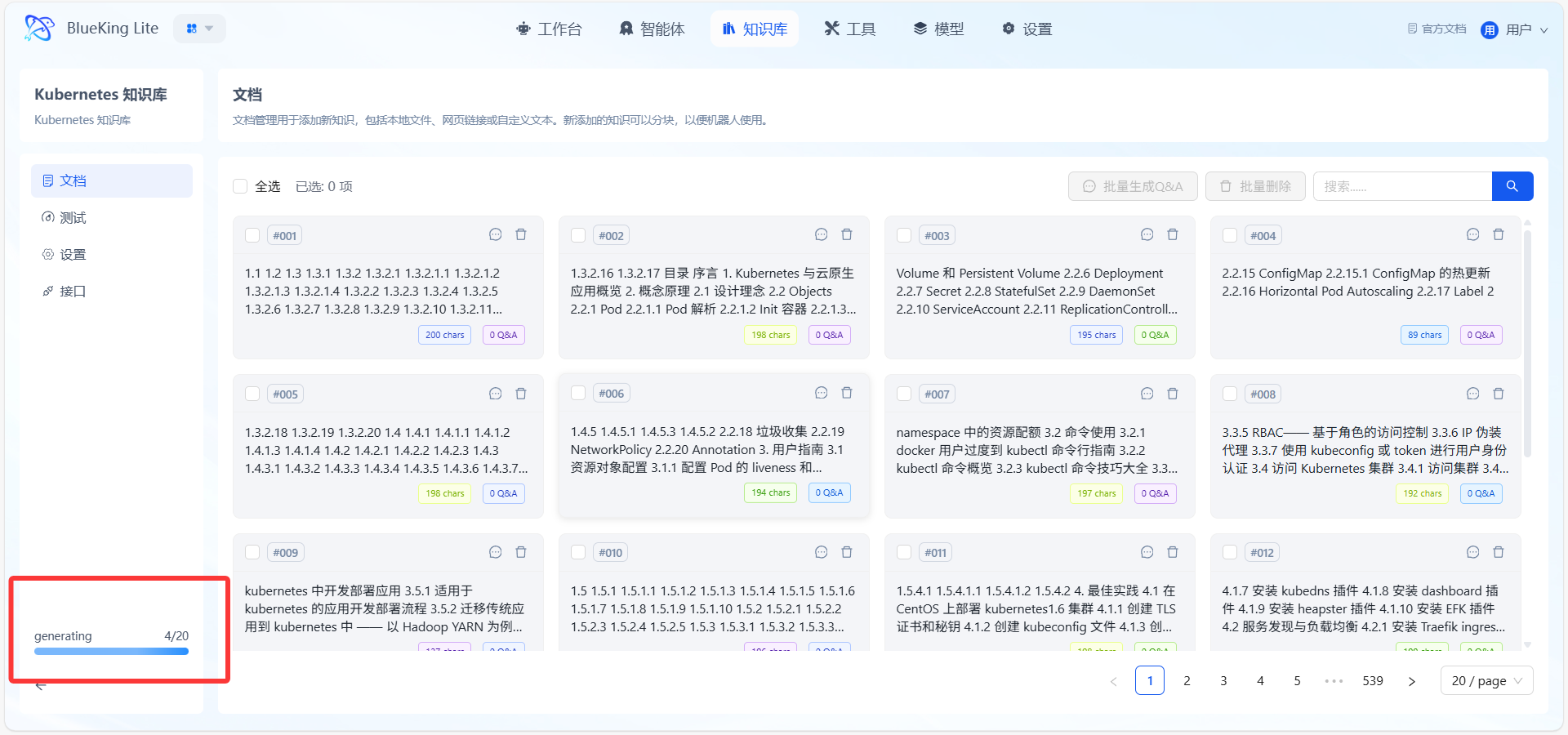

分块界面增加“批量生成Q&A”和“批量删除”。
可编辑分块、单个生成问答对、单个删除。
卡片支持展示每个分块的对应问答对的数量和字符的数量。
支持对分块进行删除,支持单个/批量,可以仅删除分块、也可同时删除关联的问答对。
支持单个/批量选择分块,进行问答对的生成,需要弹窗再次确定参数,并支持查看进度(左下角,展示分块的进度,已经完成分块数量/总的需要生成问答对的分块数量)

在知识库中,用户可直观的查看所有问答对。问答对的信息包括名称,问答对数量,创建时间,创建者,操作等,同时可以点击查看每一份问答对拆解的详情问题和答案。

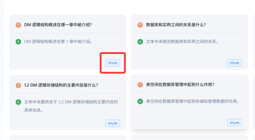

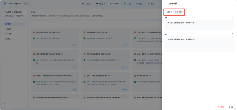

问答对界面:问答对要是关联了分块,在卡片标注“chunk”代表与原始分块关联,查看问答对详情时,也可以查看源分块的详情。

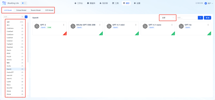

在模型模块,可以对OpsPilot能够使用的相关模型进行管理和配置,目前已经内置常用模型,支持配置和新增模型。
模型管理前端展示优化:分为左右结构(llm、embed、rerank、ocr均已修改)
左侧:用树形图展示;分为全部和分组名,并备注好了每个分类模型总数;支持拖拽重新排序;支持模型分组的新增,但内置分组的不支持编辑和删除。
右侧:该分组下所有的模型,搜索和新增未变,但是模型分组的字段可进行动态获取。

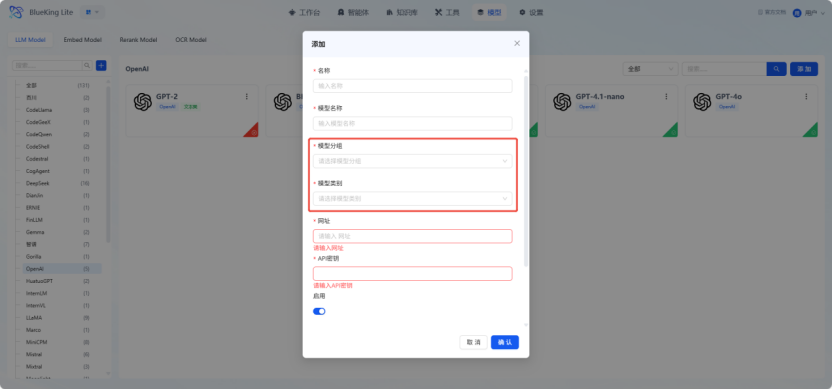

LLM大模型的标签优化,顶部的搜索可以筛选类别的标签,一类是所属模型分组、一类是该模型的类别。
大模型编辑时,支持选择模型分组或者模型类别。
  • 基础信息:包括名称、模型名称和类型,以供分组展示。
  • 网址:用户可以通过配置特定的API URL来接入供应商的LLM模型,这样应用程序能够与模型进行通信,从而发送请求和接收响应。
  • API密钥 :为了确保数据安全和访问控制,用户需要配置API密钥。这个密钥用于验证用户的身份,确保只有授权的用户能够访问和使用模型。
  • 开启/关闭功能 :用户可以根据需要启用或禁用LLM模型,这样可以灵活使用相关模型。
  • 分组:控制大模型的可见范围和使用,可多选,只有选择了的分组才可以看见该模型。
  • 配额分配组:大模型的使用需要token,配额分配组用来控制大模型使用哪个分组的token,不一定要和分组的组相同,仅单选。

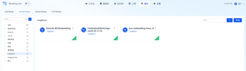

Embed模型
Embed模型为知识提供向量化的能力,是知识库能够进行语义检索的支撑功能,OpsPilot内置以下Embed模型,内置的这些模块可以在“知识库“中进行使用。

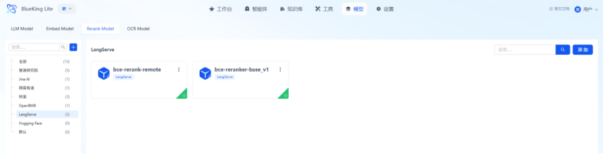

ReRank模型
ReRank模型可以对检索出来的知识进行重排序,让大模型在使用RAG能力的时候,知识检索效果更好。OpsPilot内置以下ReRank模型,内置的这些模块可以在“知识库”中进行使用,用于知识库检索效果的优化。
  • BCEReranker
    • bce-reranker-base_v1

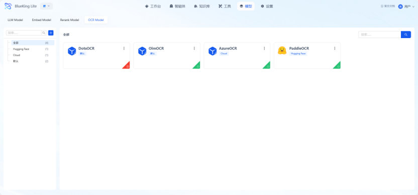

OCR模型
OCR(光学字符识别)模型是一种用于将图像中的文本信息转化为可编辑文本数据的技术,广泛应用于文档数字化和信息提取。主要用于“知识库-知识上传”时,识别知识时使用。OpsPilot内置以下模型
  • OlmOCR
  • AzureOCR
  • PaddleOCR

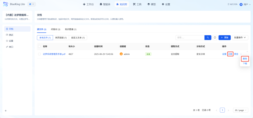

OpsPilot能够管理知识,包括 本地文件、网页链接、自定义文本,并供知识库使用。可以在文档列表里查看上传的知识的状态、提取方式、分块方式,不满需求的方式可以在设置里调整提取、分块方式后重新训练。
源文档重新训练时,会给二次提示:重新训练后,分块的id将会改变,所以请确定是否保留与源文档分块关联的问答对:如果删除,则与源文档分块关联的问答对均被删除;如果保留问答对,则会切断与分块的关联,但是问答对仍保存。
源文档删除时,会给二次提示:源文档删除后,分块将会被删除,则与源文档分块关联的问答对均被删除。

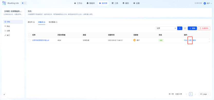

查看问答对
在知识库中,用户可直观地查看所有问答对。问答对的信息包括名称,问答对数量,创建时间,创建者,操作等,同时可以点击查看每一份问答对拆解的详情问题和答案
在问答对的详情页面,可以多选问题再执行问题的单个/批量的生成,原来有答案的,覆盖原来答案,问答对详情页面可以筛选(全部问题、已生成答案、未生成答案)

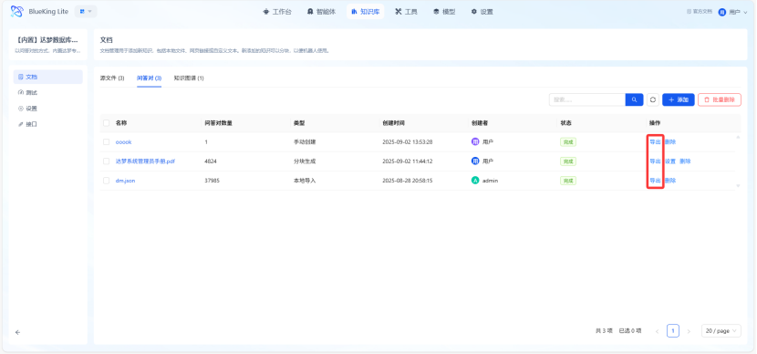

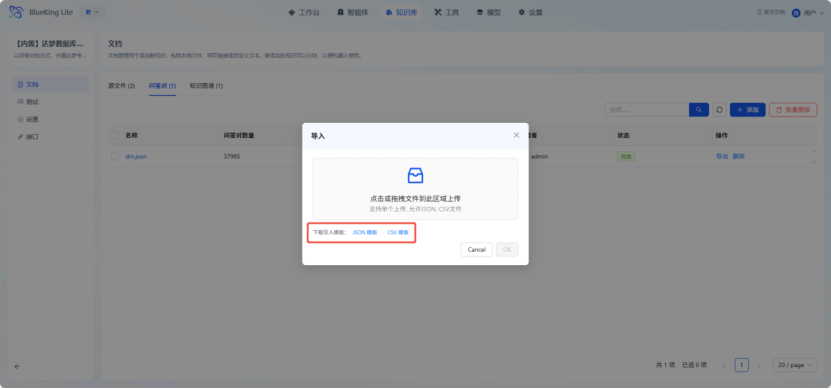

问答对导入
问答对导入新增模板下载:json、csv。
问答对导出
问答对可进行导出。

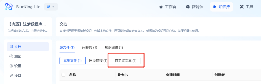

知识库顶部菜单栏增加“自定义文本”按钮,可进行自定义文本设置。
