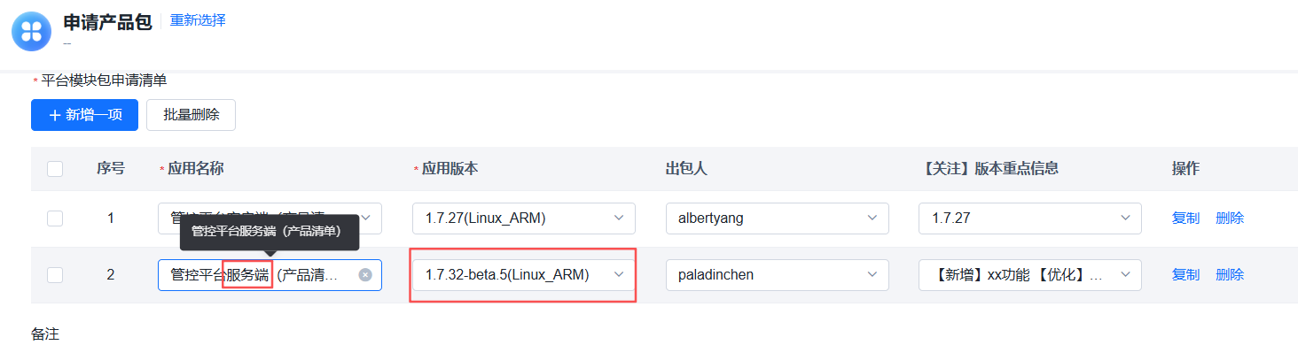

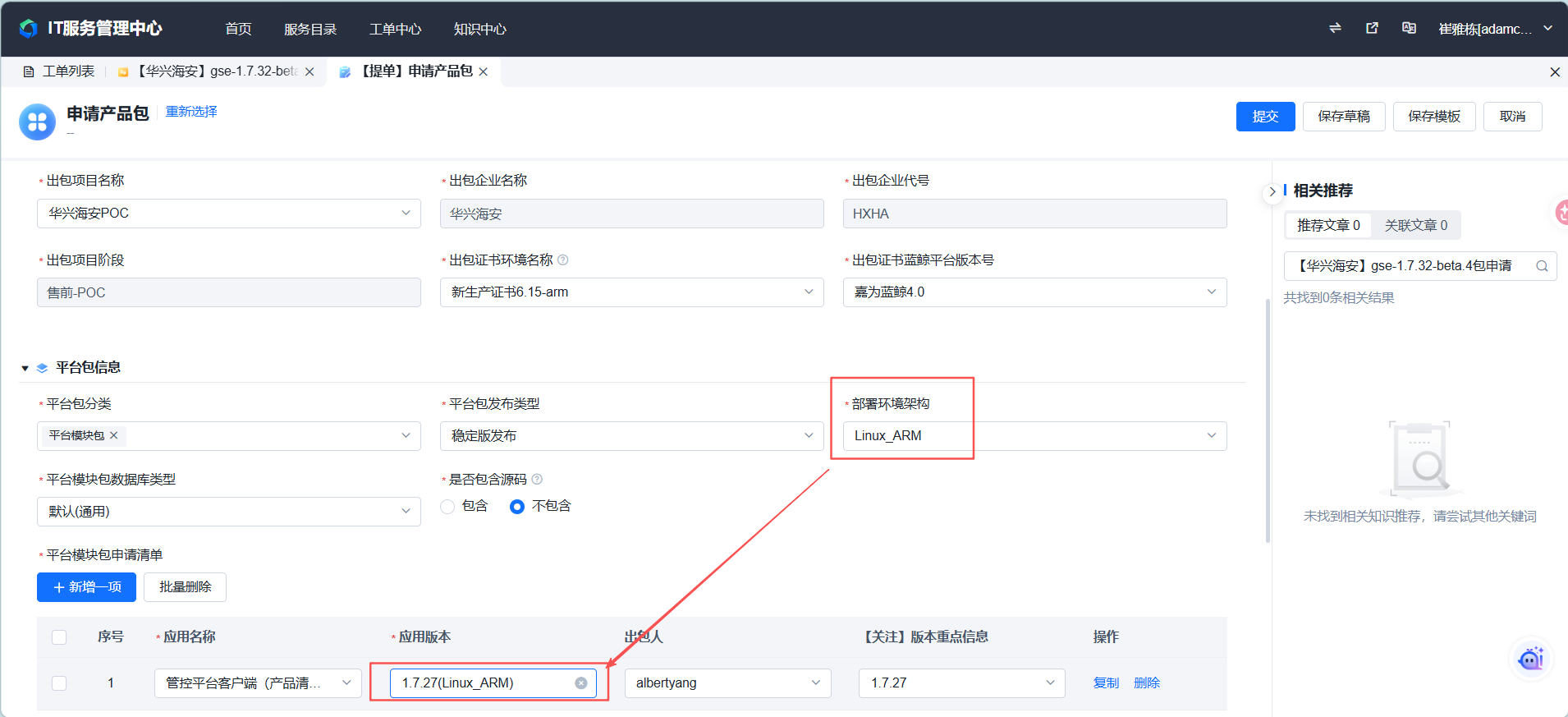

arm架构:(需要申请gse-1.7.32-beta.4)
申请操作大概如下:
https://apps.cwoa.net/itsmv4/#/portal/portalView/serve_portal
# 具体按项目名称申请。选管控平台服务端就可以,客户端不用选择。
